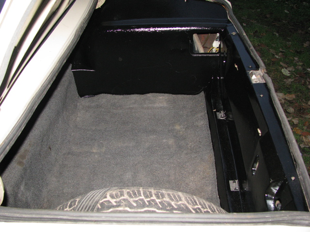

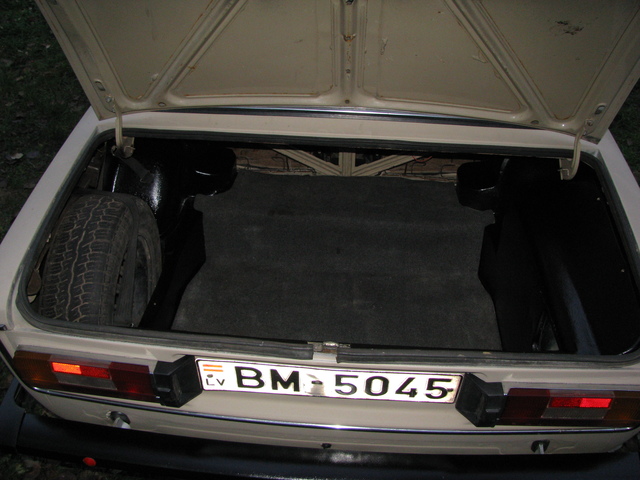

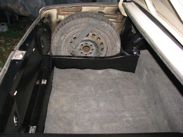

Sāku ar bagāžnieku, sametināju vienīgo metināmo vietu, lai runā bildes:
Ja nav īstā korķa tad pielāgojam virsbūvi pod korķis :D
Rūsas tur nav, tas kas izskatās pēc rūsas nav rūsa, bet tas tur smāķis, aizmirsu nosaukumu :D izkrāsoju ar hamerit:
Aizsargs virs izputēja, droš paliek drošs nokrāsoju ar termokrāsu:
Izpūtajam pamainīju, leņķi, lai nenokarājās, šobrīd stāv precīzi un ar stingrāku stiprinājumu, pie reizes visu aizmuguri izsmērēju ar grubuli, vēlāk pirms ziemas uzdzīšu uz pacēlāja un izpūtīs visu apakšu:
Priecē tas, ka rūsas uz pašas grīdas nav, tik cik ir uz piekares detaļām un nedaudz kur apakša nostrīķējušies uz lonžeroni, bet to jau likvidēju tā kā grīda sterila :) arkas arī:

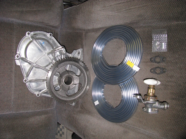

Iepirkti krāsojamie materiāli:

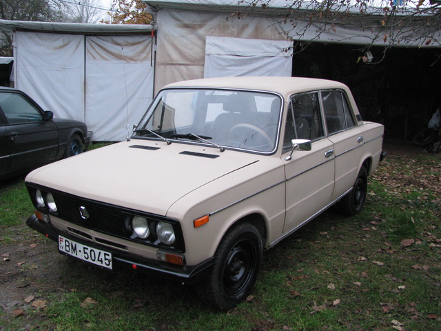

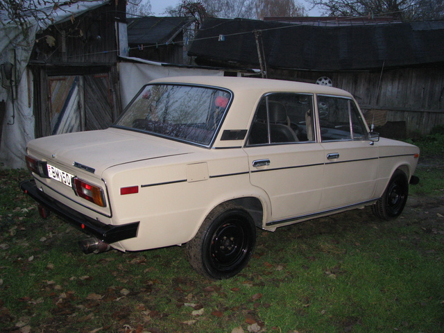

Un te gala rezultāts, auto jau paspējis noputēt:

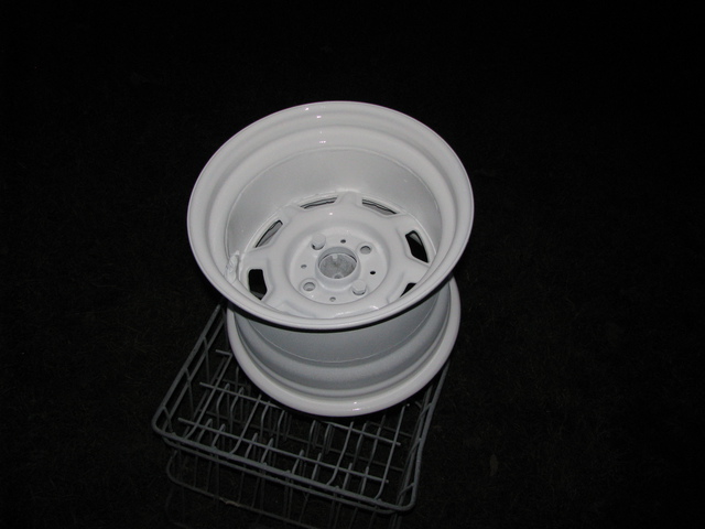

Pie reizes arī platos diskus nokrāsoju:
