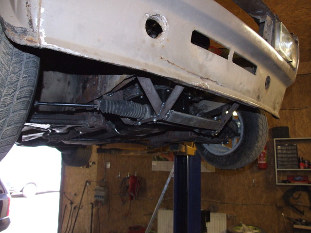

bija jautājumi par stūri .... šeit atbilde
un žiguļa bukses :)

reika arī jau nostiprinata, +/- jau izdomājām ko darīsim ar pirkstiem (reika beigās no vectra B)

4. reikas stiprinājums un visas pārējās lietas :D Vectras reikai vienā galā stiprinājums diezgan neparocīgs tāpēc šādi tika nostiprināta !
5. panelis un stūres novietojums :emo: protams pa virsu nāks alumīnija plāksne ;)

reiku drusku uz aimuguri vajadzeja! leņķis būs pa mazu drusku!
lai sagrieztu stūri!
lai panaktu labaku lenķi vajag atbalsta šarniru nobidit no linijas ar amartizatoru uz aizmuguri!
tev ir golfa stupicas un pasata plaukti tev sagriežot sturi kasteris bus galigi sķersam varetu gadities ka drusku neturesies riteņī uz ceļa!

pieej pie jebkura MB W124 vai W201 labak piebrauc blakus zikam un sagriez sturi uz vianu pusi lidz galam abiem vaģīšiem un tad pievers uzmanibu kada virziena tie sagažas pareizi un sapratisi kur esi kļudijies izvelotos golfpasata piekari!
vajadzeja ņemt no E30 ka pakalas titu ta ari priekšejo!un nebutu tadu problemu!
tici man ka tavs auto slides ara jo kastera sagazumi ir nepareizi!

ko tad dara tie vieglie BMW ar 4.4l v8 dzinējiem ??? neizksatās ka dirsa iet pa priekšu ... dzīvosim redzēsim ;) un motors nav uz priekšu, bet gan uz aizmuguri ;) sūdīga bilde :mrgreen:
bet par tiem leņķiem tev taisnība .... ir mazliet pakaļā :Nezinu:
saliksim, izbrauksim, redzēsim ....
