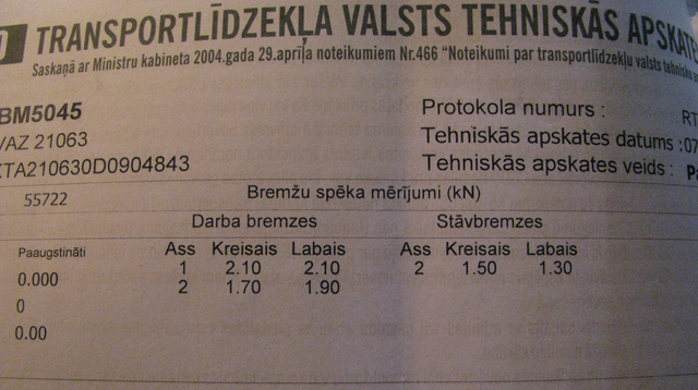

Kad montēšu ziemenes tad arī saspridzinās platos :D
Bremžu rādījums:

Nu jau nu jau puši (Rallyfan un Kazha ), nav jau tā, ka es visiem 6tajiem gribētu, pārmetināt aizmugures bleķi kur liekas, lampas, nomainīt aizmugurējās lampas, salikt rombika pazgriezienus ar moldingiem apkārt, uzlikt nikjeleetos bamperus ar nikjeleetiem ilkjniem, un solānā izravēt to ornamentu no apšivkām un stūres :twisted: :shh:
Eh nu labi laikam tomēr esmu troiku fanāts, tas vairs nav glābjams, it's in my blood cells :roll: :draugi:
p.s man tik ideāli bremžu rādītāji bija tad, kad aizmugurē saliku jaunus barabānus, cilindrus un lokus tieši pirms skates. Visas pārējās reizes tas ir bijis klupšanas akmens ejot skati :?
08 Nov 2011, 21:47
Ideali ir tad,kad ir viss precīzi vienāds,visi ņem vienādi visos mirkļos,nevienā mirklī neaizskrien vairāk par 5 nu 10%,tad ir visidealak ;)
