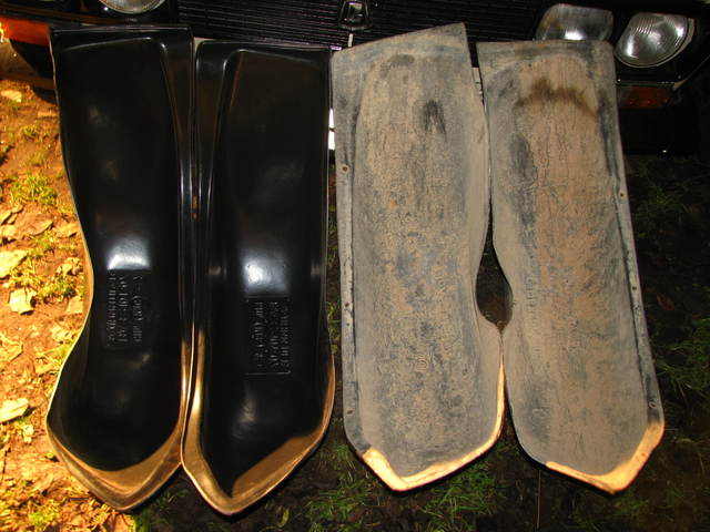

Biju iepircis jaunus arku ieliktņus, diemžēl церез жопу taisīti, pārtaisīt negribēju tāpēc nopirku lietotus un jau ieliku bez kādām problēmām, paldies Ziich :)
Skrūvju caurumos iepildīju hermētiķi kā jau parasti un arī galvas nosmērēju tā var izsargāties no skrūvju sarūsēšanas ;)

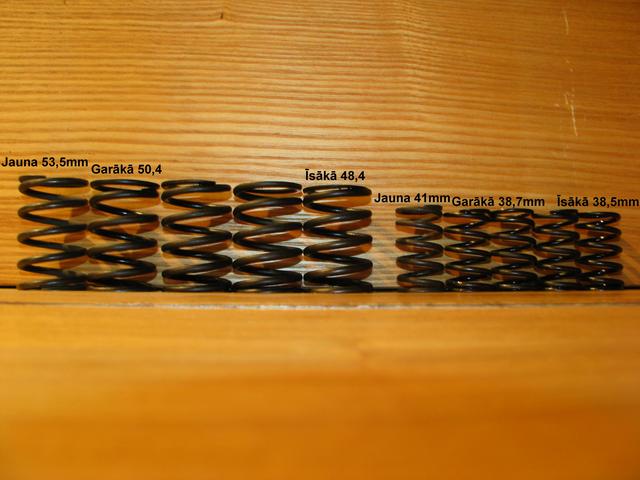

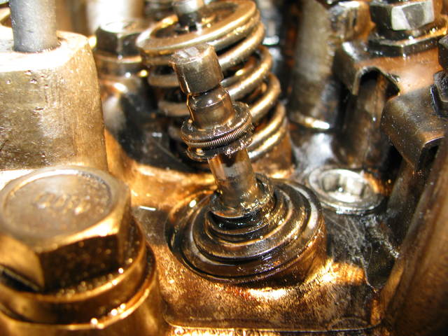

Tāpat turpinās 1.5L motora ģenerāl apkope, noņemot vārstu atsperi atklājās:
Visi cieti un viens pat atdalījies, nav nekāds brīnums, bet......
Un te interesantākais, līdz šim cik esmu pārlasījis mitsubishi dzinējus, pat 20 gadīgiem auto vārstu atsperes nav bijušas tik ļoti nosēdušās un ar tādu savstarpēju atšķirību :shock:
Arī ar roku var just ka vecās ir daudz švakākas un ar to arī zūd jauda :(

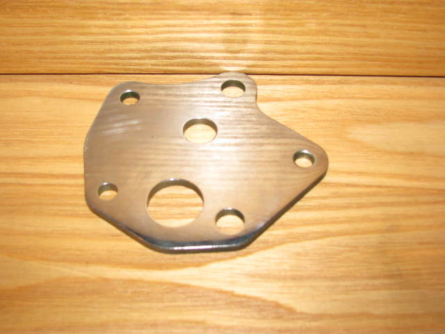

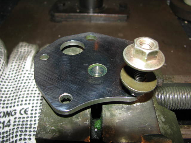

Eļļas sūknis ir jauns, bet labi, ka paskatījos kāds redukcijas vārts, izrādās kāds bij mēģinājis slīpēt vai ko citu un savilcis riktīgas švīkas tāpēc slīpēju visu virsmu līdz izslīpēju un pieslīpēju arī vārstu:
Un pārbaudu tāpat kā citus vārstus :silent:

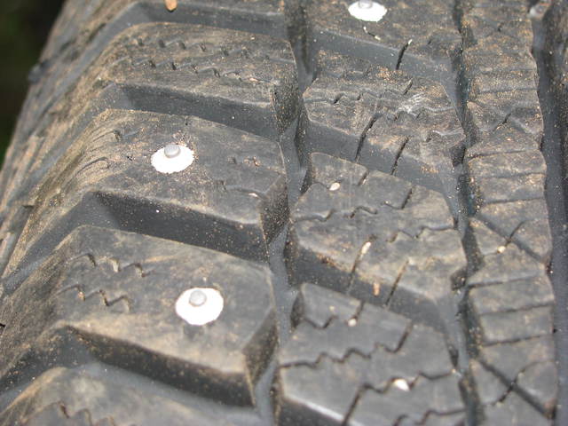

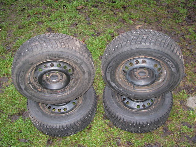

Un sagādātas kedas ar naglām ziemai :brauc:

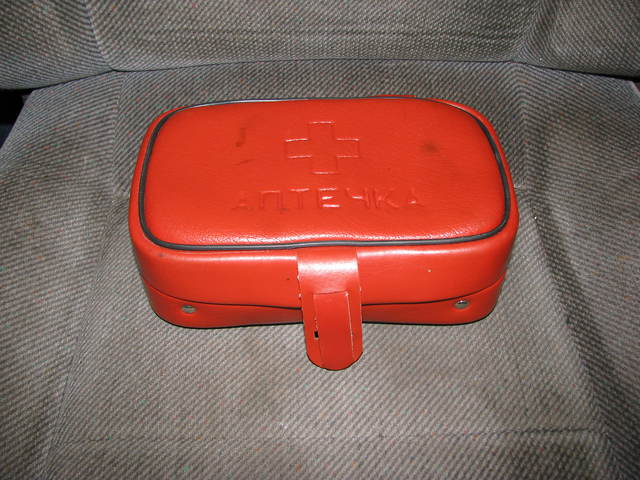

Izvilku veco aptieciņu, būs kur salikt rezerves spuldzītes, drošinātājus un citus noderīgus sīkums, aptieciņa žigulim :D

Kā tev starpība cik tās vārstu atsperes nosēdušās . Tu taču to motoru negriezīsi līdz 8000 bet vienk pārvietosies paielu un līdz 5-6000 tāpat visu nepieciešmo vārstu darbību nodrošinās
http://www.race-parts.eu Sporta rezerves daļas VAZ a/m
29 Nov 2011, 01:34
Motoram būs veselīgāk ar jaunām atsperēm un tāpat tas ietekmē tā darbību arī līdz tiem 6k/rpm, bez tam man būs iešprice ar megasquirt vadību un kas zin kādos režīmos tas dzinējs tiks izmantots vēlāk!
Bez tam atsperes nemaksā kosmosu, lai censtos uz tām ietaupīt liekot atpakaļ vecās sagurušās!
