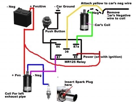

Kā šitā fīča strādā?
Re: [projekts] skotu cālītis
31 Aug 2012, 22:20
kaut kā šitā. bišku pielaboju , lai saprotamāks shēms
a tā veca induķene, izpūtēja galā svece, viens relejs un divi slēdži viens kas pado štromi otrs bez fiksācijas kas pado dzirksteli

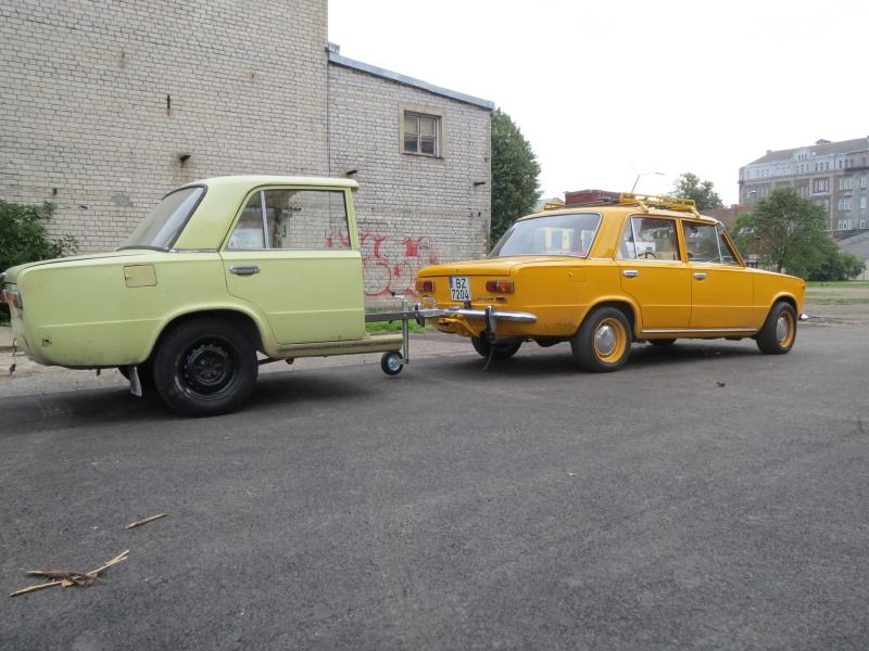

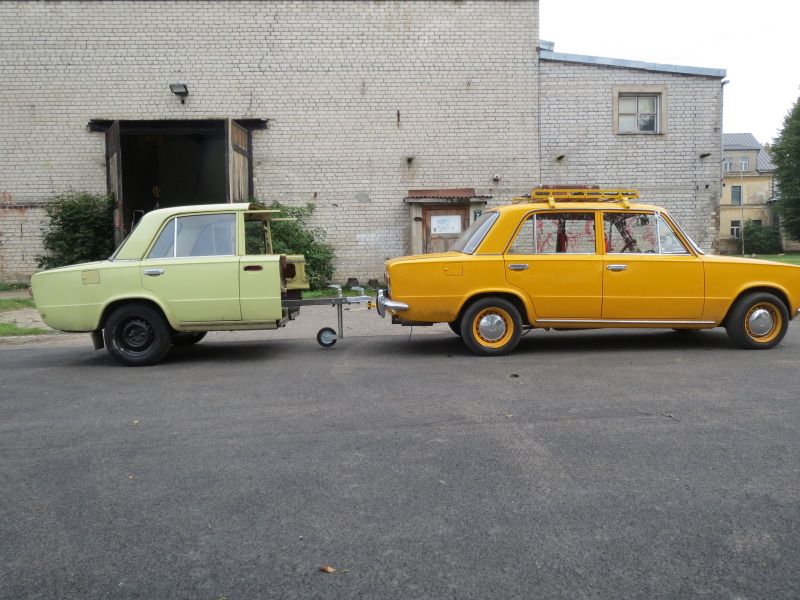

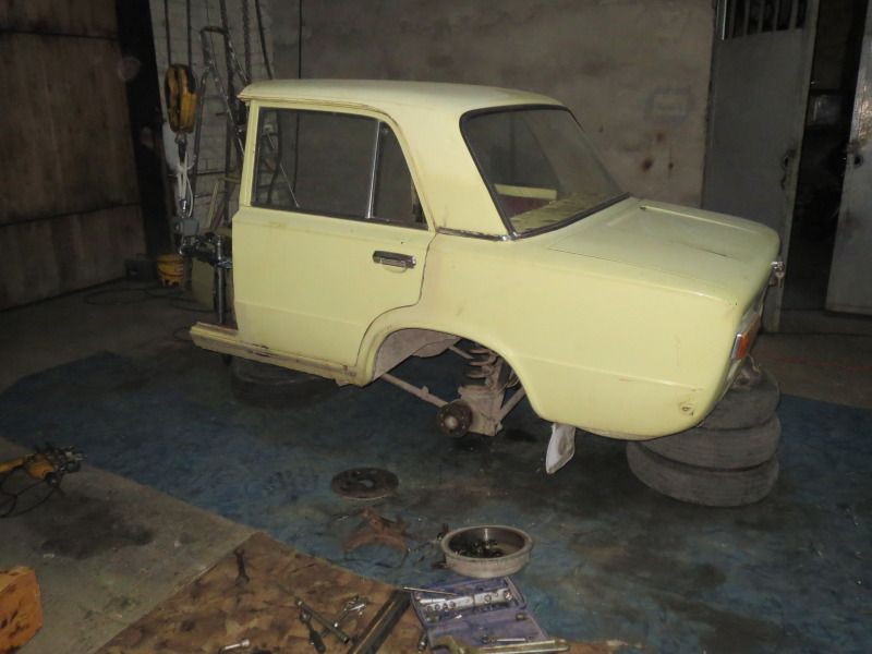

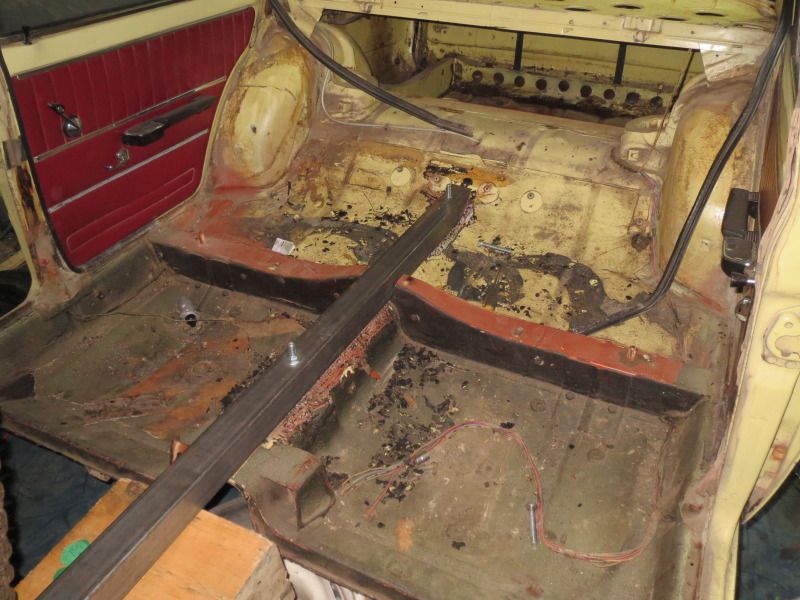

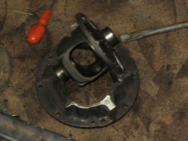

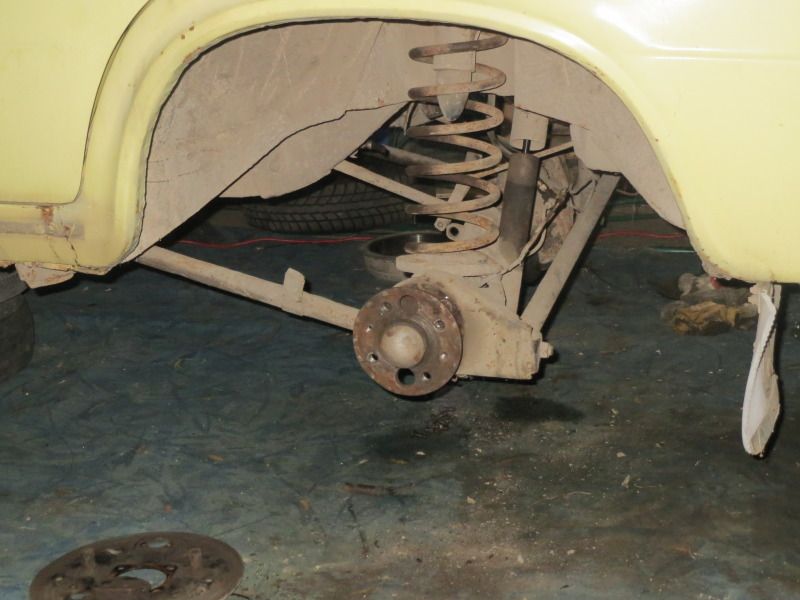

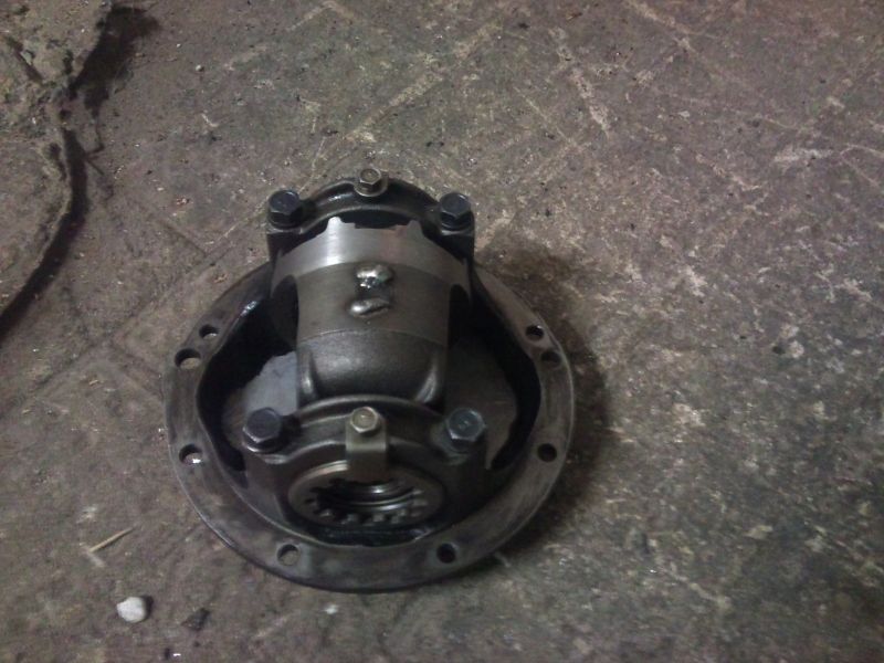

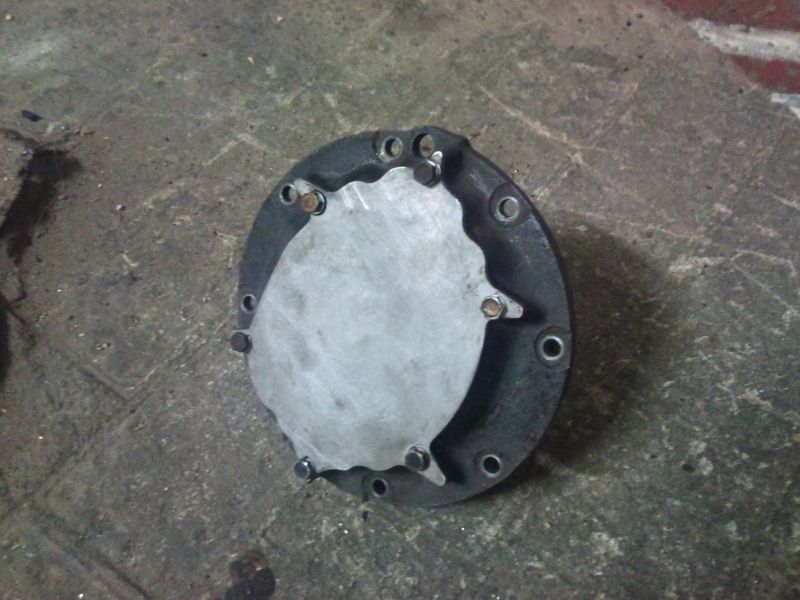

pārtaisīju reduktoru. novācu lieko svaru. ar ūdeni man izgrieza baigi smuko vāciņu ........
novācu bremžu sistēmu, uzgriezu vītnes skrūvēm garākas, jo barabānu tiesu pietrūka.

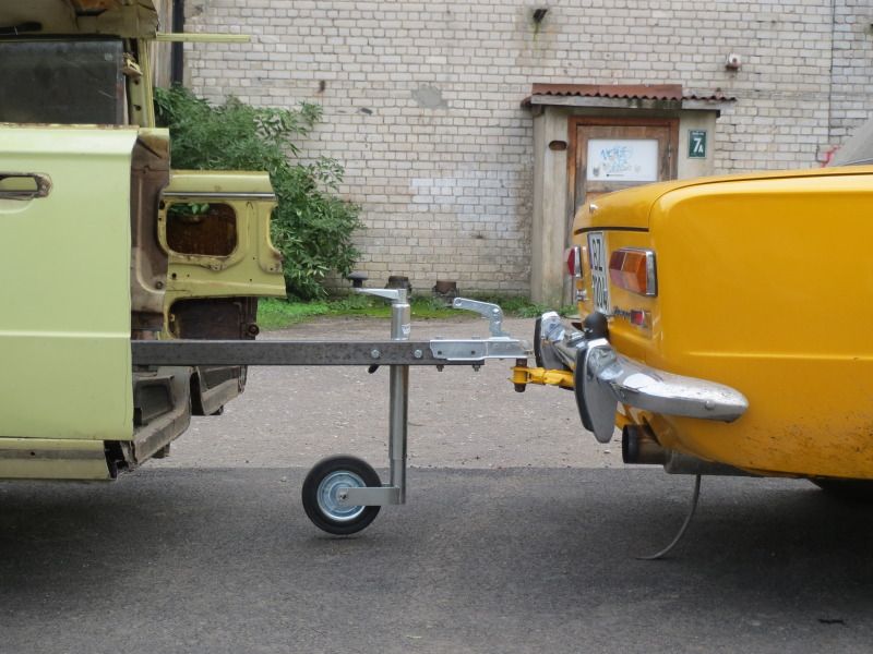

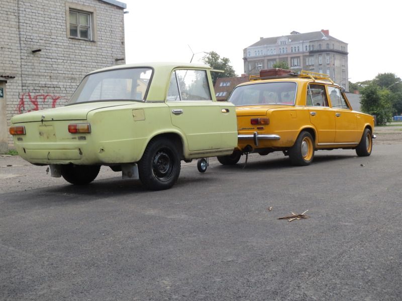

pieliku autiņam āķi
nogriezu piekabei atsperes 2 vitoki
pārliku velkamo trubu virs kardāna tuneļa, jo tad sanāk laps līmenis
