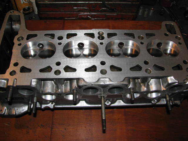

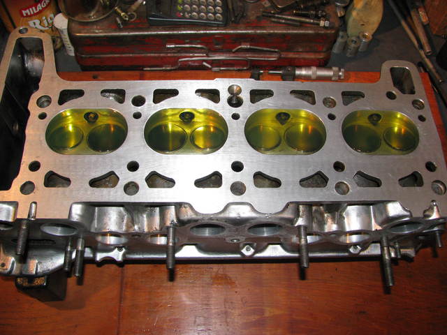

rallyfan tu vienkārši nesaproti procesu :eh: tad sanāk, ka man jāpērk 10 blīves un jāatrod tā, kura labāk der? :D tak kanālus tāpat palielinu un izlīdzinu tad kāpēc, lai to nedarītu pēc blīves? un tad arī kolektorus piedzen pēc nu jau jaunajiem galvas kanāliem, process tak nemainās, blīvi vienkārši izmantoju kā šablonu.
10 Dec 2011, 17:55
Vārsti saslīpēti, saslīpēti tā ka iepildīju 30ml saļaras un pēc 24h izsūcu 30ml saļaras 8-)
Galva ir salikta atliek tik likt kopā motoru.

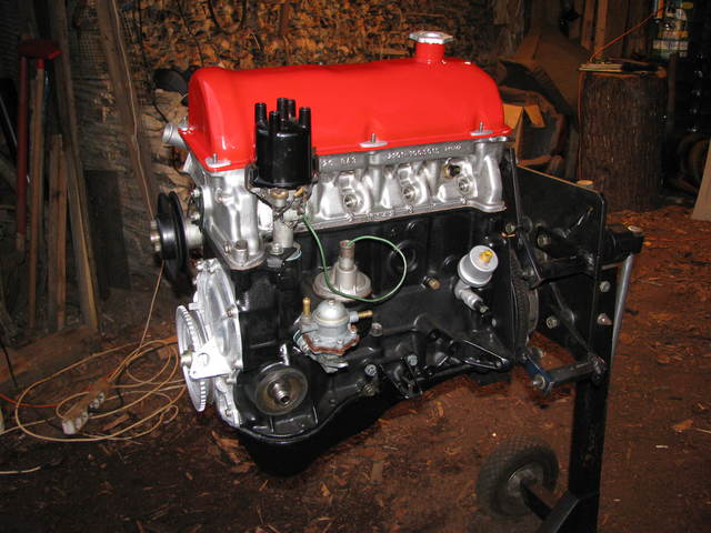

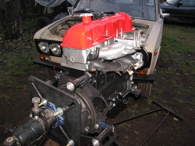

Nu ko motors ir pārlasīts un swapošna var sākties
Jāsaka paldies biedram Major par morālu un fizisku palīdzību no procesa sākuma, paldies arī par padomiem biedriem Traktorist un klievis

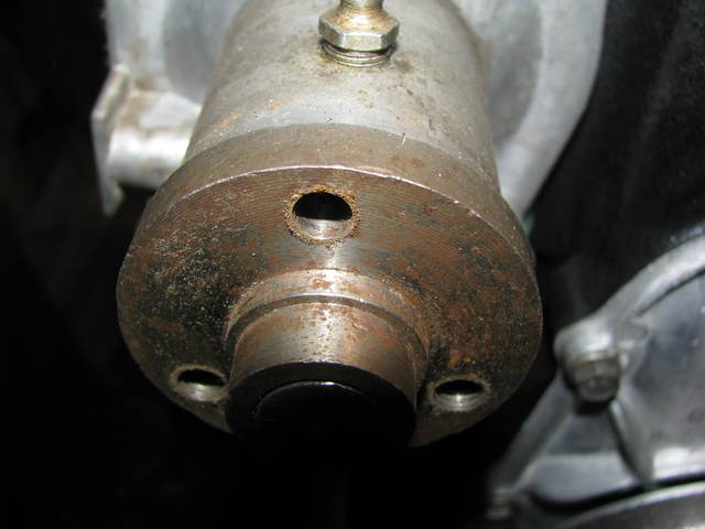

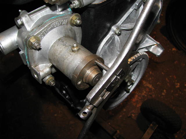

Liekot virsū skriemeli atklājās pārsteigums, vienā caurumā rūpnīcā aizmirsuši vītni iegriezt:
kas atliek ja ne iegriezt pašam:

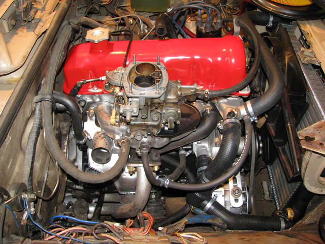

Kolektors arī sagatavots, kanāli izlīdzināti, izpulēti tikai tur kur būs sprauslas:

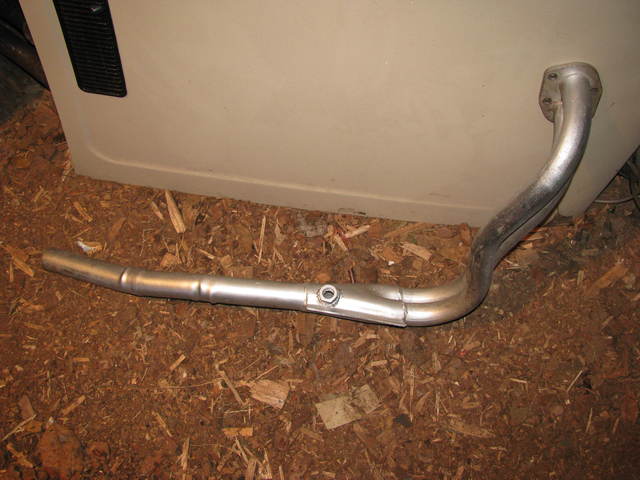

Jauna bikse, kurā iemetināta zondes vieta:

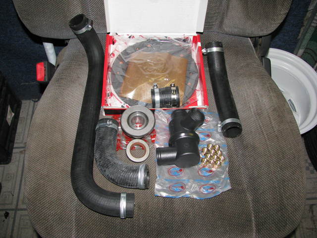

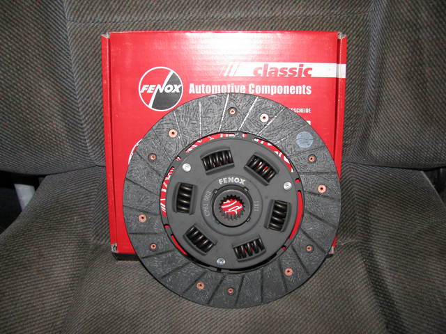

Iepirktas jaunas daļas:

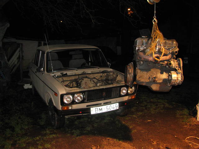

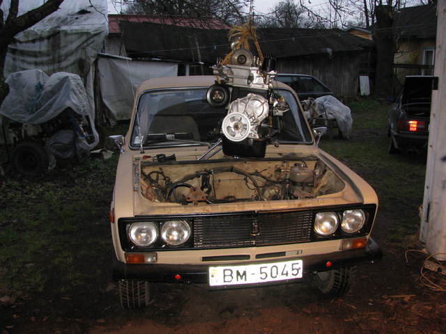

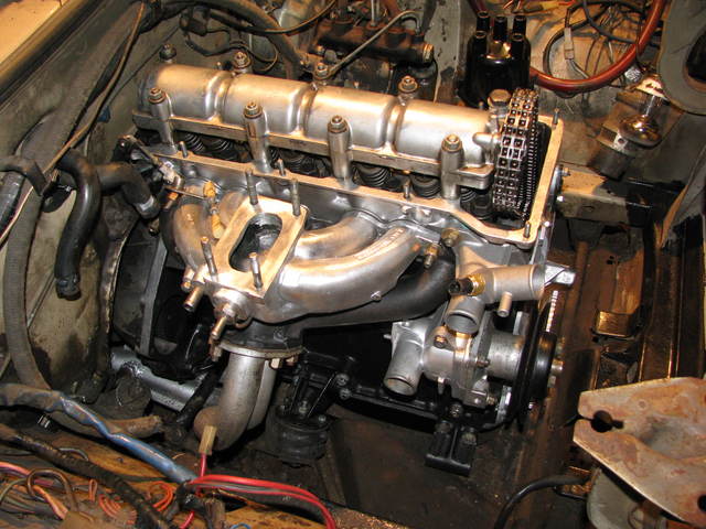

Motors vēl iekšā:
Jau ārā :D

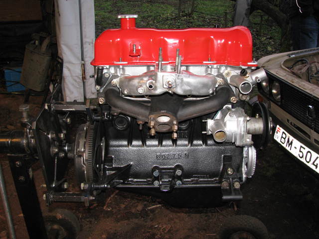

Motors:

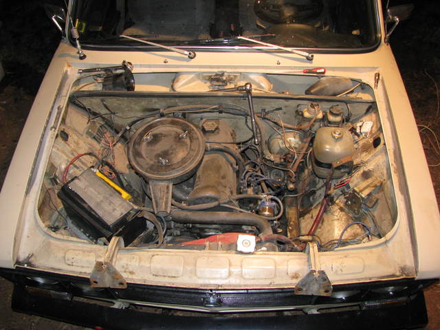

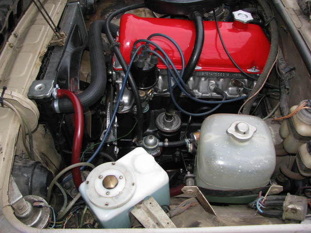

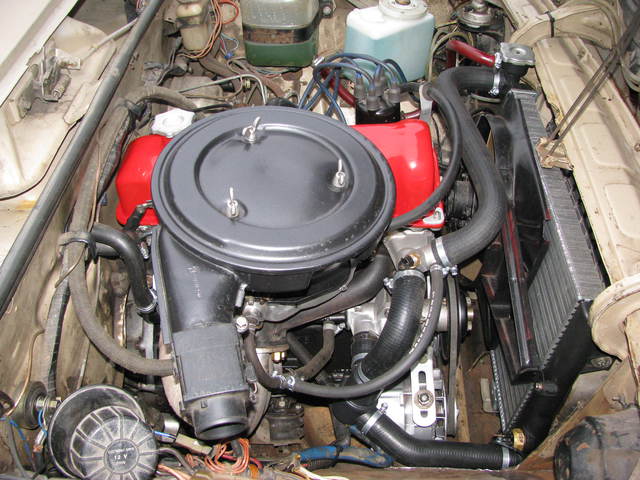

Nu tad ceļam iekšā:

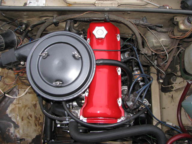

Uzliku kruto krānu :D
Te jau pēc pirmā test drive:

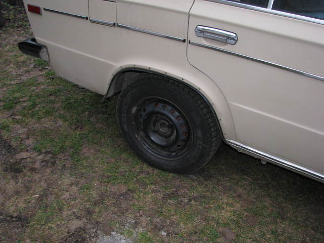

No galvas skrūvēm uztaisītas riteņu skrūves:

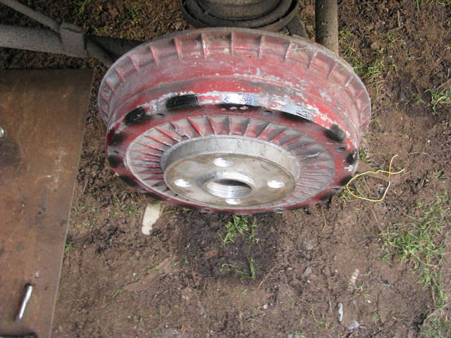

Diski ir opeļa un uz žiguļa trumuļiem virsū nelien, priekšā arī bremžu suporti traucē tāpēc jāliek caur plančiem, aizmugurē liku kas bija 15mm trīgie, bet priekšā uztaisīju no veciem bremžu diskiem uz 9mm.

Un par rezultātu, pirmajos metros jau bija skaidrs ka ir super uz grantenes spolē ar trešo ja iespiež un uz asfalta bez kacināšanas ar otro izspolē, nobraukti pirmie 20km sākumā pagonkoju lai lūzt ja kas lūzt un tad centos tā mierīgi, rīt priekša garš brauciens......

Motors izskatas glīts un spriežot pēc veiktajiem darbiem droši vien, ka iet arī labi  Malacis! :thumbup:

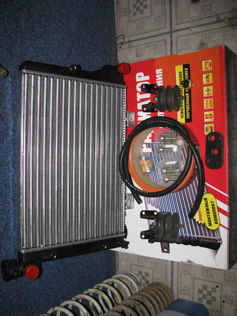

Kādēļ izlēmi jaunu radiatoru ņemt, un cik LVL?
Ar ko nopūti bloku, kolektoru utt.(droši vien ar karstumizturīgo krāsu baloniņā)?
Cik noprotu bloks ir 1.5 un galva 2101-... ar Ņivas 1.7 atribūtiem?
