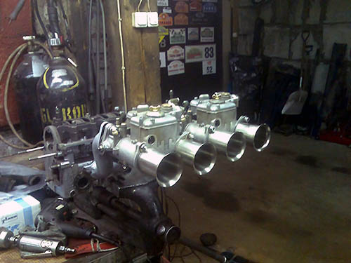

Klientam patīk čikāties ar karburatoriem, uz ko man nav ko iebilst. Kautkas vilinošs tomēr tajos klasiskajos Weberos ir. No otras puses, ar šprici būtu daudz vienkāršāk, bet arī dārgāk, tiesa sākumā, pēc tam weberu dīžu cenas x4 galīgi neruļī.

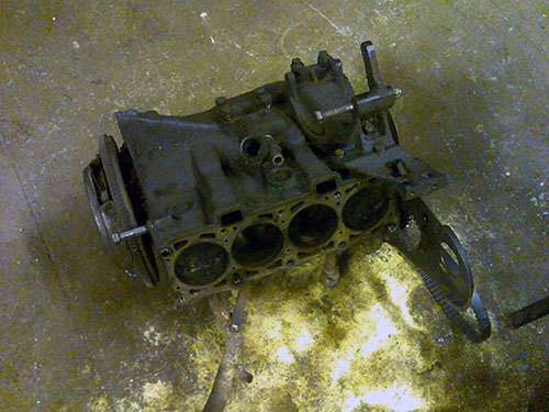

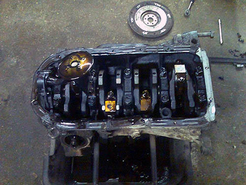

Pieķēros rallijsprinta astotā motora reanimēšanai, tā kā vecais bloks ir glābjams, bet uz sitiena vienkāršāk ir paņemt citu bloku, ņemam un jaucam laikā nākamo donoru. Smieklīgi, bet no apakšas ta vajag tikai bloku un skrūves.
Iekšā viss kā jau žiko, braukts ar sūdīgu eļļu, kamēr kust. Opis praktiskais ibi(*!^#$. Un tā arī ir visu vazu problēma, cilvēki neattiecās pret auto kā pret auto, bet gan kā pret lūzni.
Uz vakarpusi, pēc škurīšanas un peldes dažādos atsūdotājos, jau ir šitā. Atlicis izraut nopuvušos korķus un eļļas kanālu attaisīt vaļā, tur jau nav ne kapeiku tīrāks kā ārpusē.

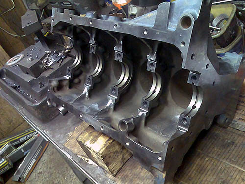

Bloks no iekšas superīgi mazgājās ar līdzekli priekš cepeškrāšņu tīrīšanas (vienīgi alumīnija daļas jāuzpasē, piem., ja netaisās mainīt parazītvārpstas šāli). Bloks gan ir kārtīgi jāuzsilda un tad tas līdzeklis jāpūš virsū, lai pastrādā. Norauj nost pilnīgi visu drazu līdz spīdumam.
Tipiskā cūku kūts, kautgan, šitā bija daudzmaz tīrāka par to, kas ir manīts. Opji praktiskie *beep*.
Visas atvestās kloķenes bija nokautas vai aizkautas, slīpēt ir nāves smaka, attiecīgi, ņemam jaunu un nečakarējam prātu. Nu jā, jaunām tāpat visi korķi vaļā un uzreiz uz skrūvējamajiem korķiem, lai var konservantu ārā dabūt.
Man vienmēr kliedz virsū, ka es cenšos F1 uzbūvēt, bet man ir pašam pret sevi prasība, vārsts nedrīkst tecēt zem sava svara, bez atsperēm. Vēlāk vismaz galva nesāp un šķilās uz pirmo.
Mēram sastrādātos grēkus ar ligzdām. Tas vispār ir atsevišķs stāsts, nākamreiz bezmaz jāstāv būs klāt, kad mainīs, skaidri un gaiši norāda, iegriez pamatfāzi rupji un liecies mierā, tad lūk nē, iegriež visu līdz galam uz savu prātu, ej un labo visu līdz baltajām pelītēm... Vispār 1.6 motoram dabūt kompresiju augšā ir elles darbs, ja neizmanto virzuļus ar deflektoru, un baigā čikāšanās, nācās upurēt degkameras formu.
Pēc mērīšanas ir izsecināts, cik lielā pakaļā ir un saprotams, cik no galvas ir jāņem nost. Visi labi zin, ka no galvas nedrīkst ņemt nost vairāk par 1mm, tad sākas ziepes. Kāda runa Mārtiņ, man lūdzu -2.3mm :) Vispār, pēc šitās visas motora "atvieglināšanas" slīpējot visās neiedomājamākajās plaknēs gandrīz īso ķēdi izdevās uzmocīt virsū :) Bloks nost, galva nost, sadalenes māja nost, tur bezmaz pusmetrs sanāk ;)

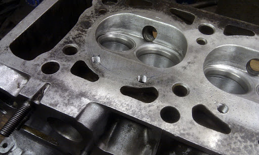

Ilgi mocītā galva, beidzot ies virsū.
Redzēsim kā ar tiem 05 virzuļiem lietas notiksies. Izskatās +/- cerīgi, bet ja godīgi, es neesmu pārliecināts vai man gribās vēlreiz tām peripētijām iet cauri, šķiet, ka finālā saskaitot visus čakarus, galvas metināšanas un slīpēšanas, ir aizdoma, ka sporta virzulis ielikt iznāk bezmaz lētāk.

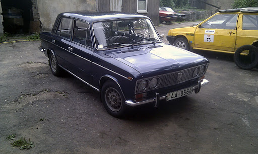

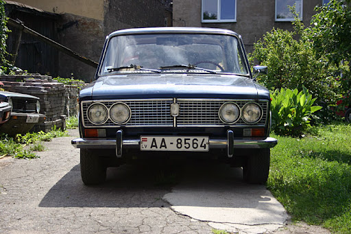

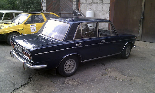

Ok, darbi darbiem, bet mūsu aplokā ir uzradies jauns iedzīvotājs :) Proti, 2103 1977 1500, visu mūžu dzīvojis garāžā, viens saimnieks. Auto gan ir dzīvi redzējis un nav muzeja eksemplārs, bet nu tomēr ir apbružāts, braukts tikai vasarā, puveklis nav nevienā vietā. Cerams, ka tā arī paliks, ziemā braukt nav domāts, vismaz pagaidām ir tāda doma.
Tāds bija, kad no treilera nocēla.
Mācās jaunatne, redzkā opji tūneja motortelpu, tas ir hroms, nevis kautkādas ķīniešu parpalas...
Pārpumpēja bremzes un sajūgu, samainīja fluīdus un sveces, iztīrīja salonu un auto ar pirmo piegājienu izgāja skati....
Jāpiezīmē gan, ka tur pilnīgi visa hadene ir praktiski izmetama, lai nebūtu kasjaku, uzbūvēs pa jaunam pilnīgi visu. Būs tāds normāls kartings :) Vizuāli gan tas auto paliks pilnīgs stoks, respektīvi, tā kā stāv tagad, tik cik jāsakopj salons un varbūt nākamruden pārkrāsot. Zem kapota pagaidām dzīvos tas pats 1500, pa ziemu būvēs kaut ko niknāku, sākumā lai iekustās. Kā var normāli pabraukt ar 4.3 un 4robu kārbu, es nesaprotu... Man pa Rīgu braukājot ir 2 pārnesumi, 3 un 4tais... Noteikti vajag 5robus un 3.9, da i vēl tad šķiet, ka pa īsu būs.

Kam domāti tie caurumi ar vītni, iekš galvas? Vēlāk gan viņi pazūd.. :Nezinu:
Re: Biku priekšpiedziņa + nu jau arī klasika
22 Jul 2011, 09:59
Noteikti būs eļļošanas kanāli uztaisīti ar skrūvējamo korķi, pēc galvas slīpēšanas saplūst :silent:
Kas bija tie elementārie remondarbi kas tik daudz sanāca?
Vihur's
Posts: 56
Joined: 20 Aug 2010, 21:13
22 Jul 2011, 10:55
Tie urbumi ar vītni galvā ir lai atstutētu un nestaigātu tā Piere galvai pie lielas kompresijas pakāpes...
