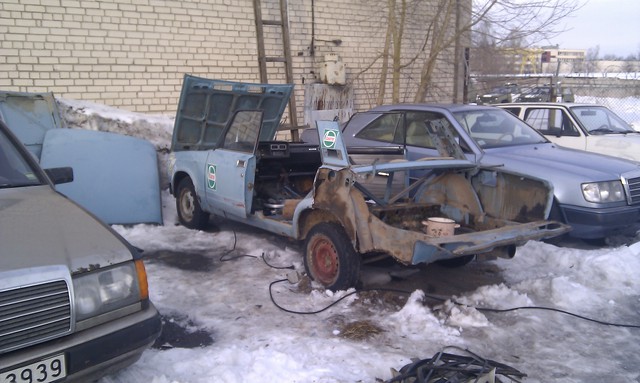

Uz vietas nekas nestāv.

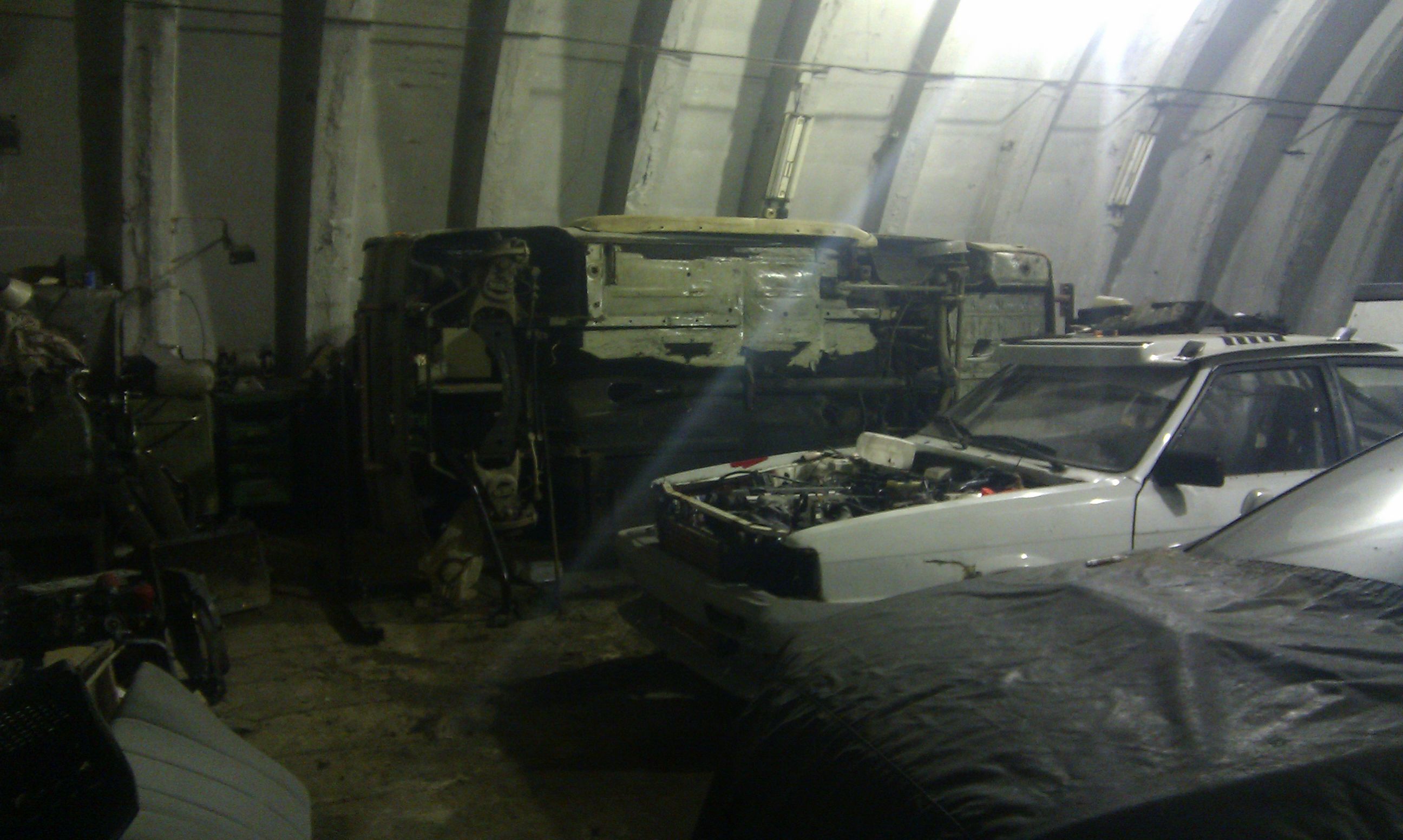

Pa šo laiku nolemts ka Zilo 2107 jāgriež naglās, jo kuzavs nav tik labā stāvoklī kā varēja vēlēties.
Šādi viņš izskatījās pirms pāris dienām:
Augšā tiek celts baltais 2105
bildē gŗūti saprast, bet te būs labāk - http://content22-foto.inbox.lv/albums15 ... re-006.jpg
Nesen sāku kasīt nost apakšu.
Cerams ka viss izdosies un brīvdienās tiks iegādāts dzinējs ar visu izplūdi :)
