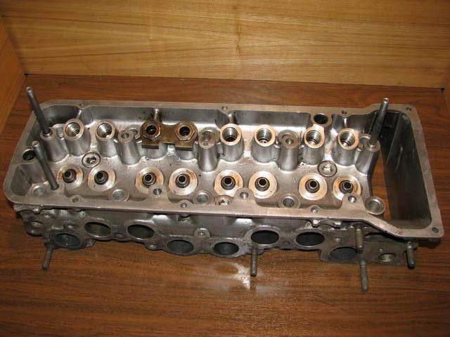

Galva arī ir slīpēta, nopirkta jau slīpēta tāpēc grūti saprast cik nofrēzēts, bet varētu būt 2-3mm:
Sāku kanālus frēzēt, darbietilpīgākais process:

kko laikam nesapratu... no bloka 2mm un galvai 2-3mm nost??? :shock:
14 Oct 2012, 23:14
Inbox.lv ko čakarē :evil:
Kas tur ko nesaprast, tur ir konkrēta vieta līdz kurai var ņemt nost! blokam jāņem līdz virzuļiem.....
Bet tā kā ļoti iespējams paniekošos ar turbo tad baigi celt kompresiju negribu, galvai vēl diezgan daudz var noņemt, vismaz vēl 4mm.
