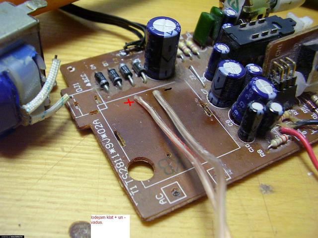

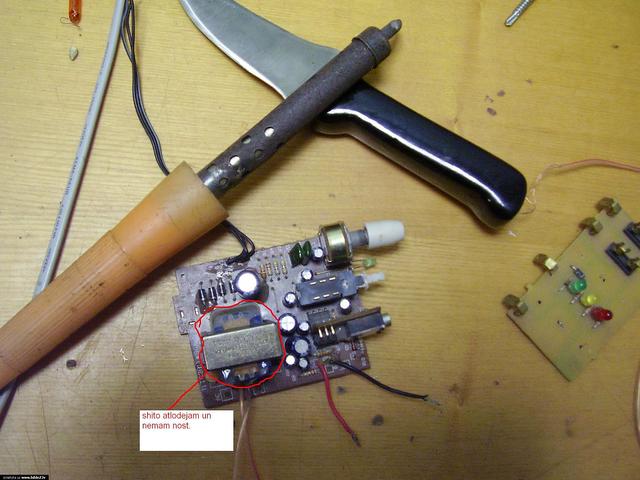

Lodāmurim stienītis par daudz nodedzis ;) uzsilst ātrāk, bet var arī nodegt lodāmurs!
Tev jau no aķa nāk līdzstrāva, tā kā taisngriezis ir lieks, bez tam shēma strādā ar 9V nenāktu par ļaunu uzlodēt stabilizatoru!
