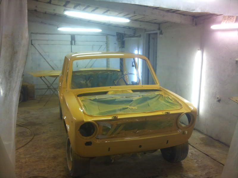

sazvanījos a kurjeru ka piegādās tepiķi un arī notiks krāsošana...............
gaidām ar nepacietību udeit bildes

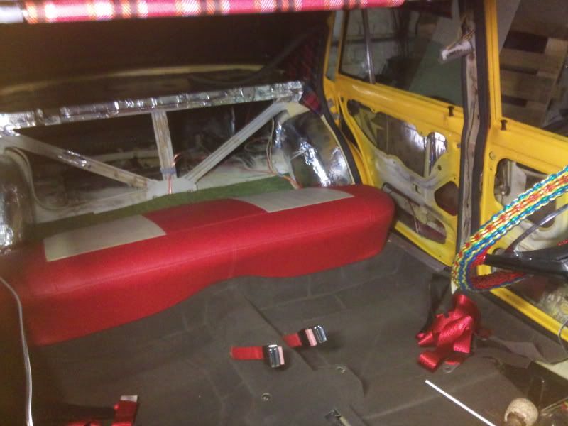

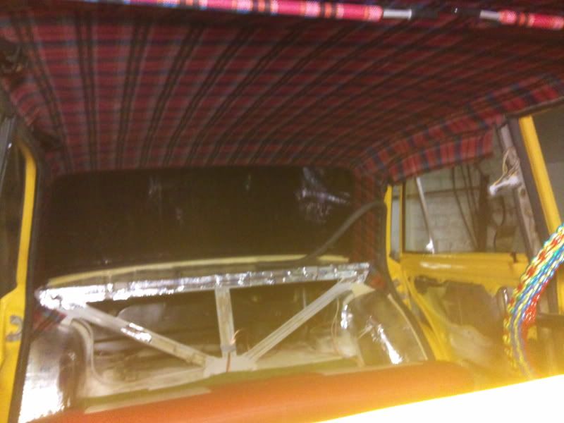

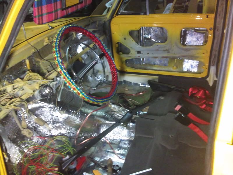

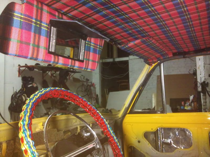

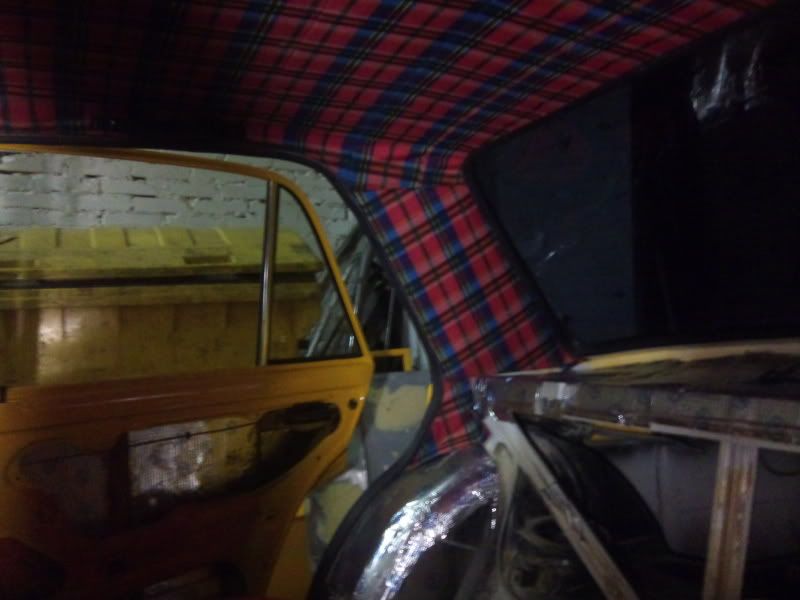

griestos liekas 3ar pusi loksnes 1cm izolācija ar folliju
un durvim un grīdai 5 m2 ar vibro plastu
priekšā zem paneļa un ap kārbu 2 ar pus loksnes 1 cm ar folliju
vibroplasts 60 ls
skaņa ap 40 Ls
un vel zem beņķa un grīdai parasto zaļo skaņas izo lai follijs nečab. un tepiķis labāk pieguļ grīdai 10 ls
ta apmeram 110 Ls
vel kaut kas ar bagažnieku jasaštuko.

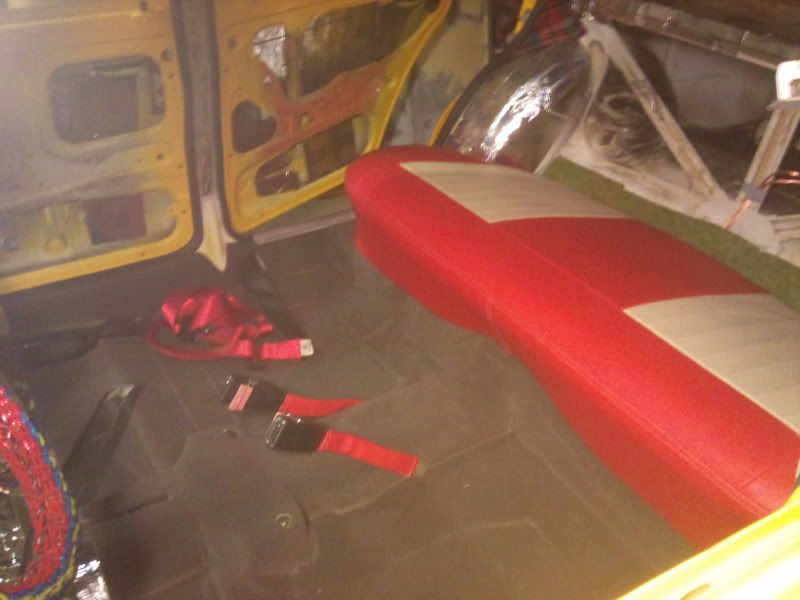

Grīdas segums vienkārši perfekto :)
Cīnies, būs ideaļņikā!
