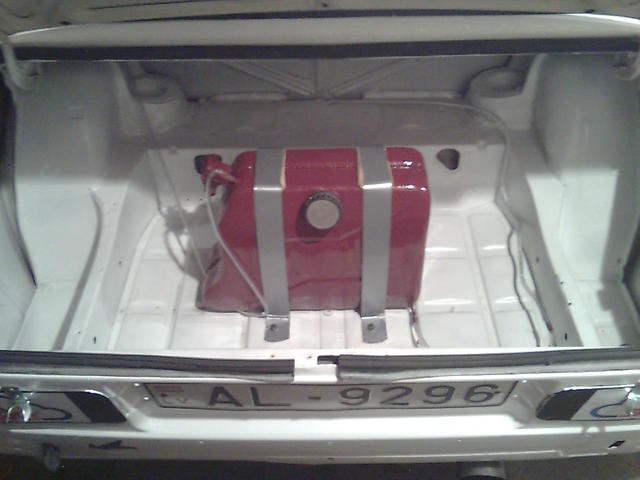

nu uztaisiit baaku ir elementaari.
nolej maksimaali visu degvielu.
iznjem pashu baaku no mashiinas
1 rezii iskalo ar uudeni
un metinot visu laiku ir jābūt labai gaisa caurejai bākā. Nu es dariju tā, ka es iebāzu putekļusūcēja galu bākā un metināju,.
nekas neuzsprāga
Lūk rezūltāts:
26331668 - Kristaps

Tik tehnisko gan neizies ar pārtaisītu bāku!
Re: Otra benzīna tvertne žigulīm 2101 ?
19 Jan 2010, 00:20
Nu principa ar pedeja bildee redzamo paarveidojumu vispar ideali skatei attaisi klemmes iznjem shito briinumu un ieliec atpaklaj parasto baku,vai veel labaak turi parasto iekshaa lai tiem "suukneetaajiem" ir tikai gaiss ko savilkt plaushaas, vai kads litrinjs lai jau neiid , par iisto benziina rezervuaaru lai kalpo shii, uz sakti vnk iznjem aaraa vai uzkrauj virsuu segu un parspraud trubas :)
Man skjiet a šis risinājums ir ļoti labs :)
19 Jan 2010, 00:27
Risinājums nav slikts, bet uz tehnisko labāk izņemt papildus bāku :)
19 Jan 2010, 00:41
jaap savadaak parasa izkraamet bagāžnieku un vaii kas tad mums te ir? Nelikumiiga paarbuviite, ganjau gribeeja mar shito no kreivijas nelikumiiig 20l bendzina ievest, ludzu 3njieks un treilee maajaas :D
