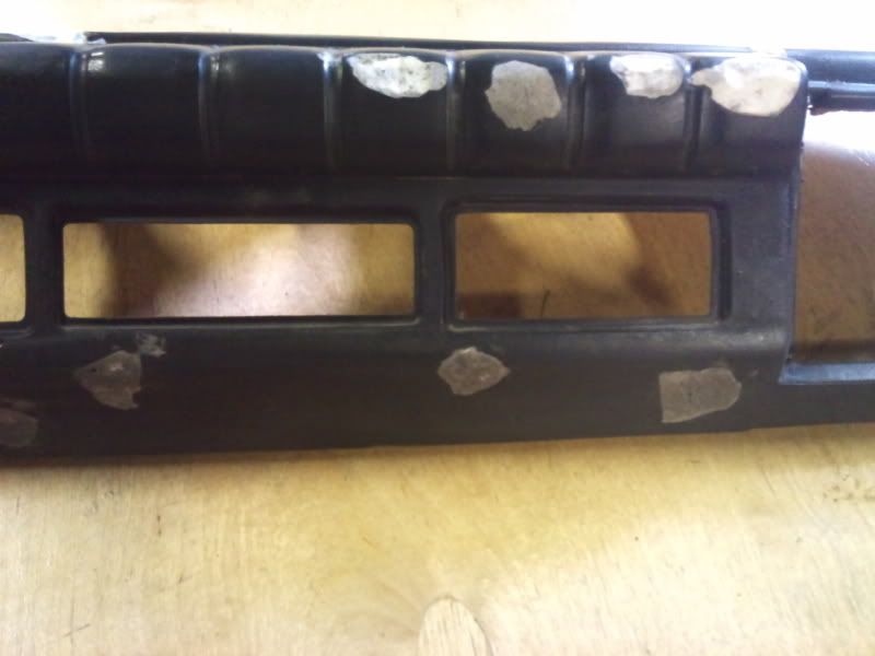

griezu materiālu priekšējiem krēsliem un pietrūka kādi 70 cm.
vopšem šodien nolēmu nodarboties ar ko citu nekā beņķu šūšanu.

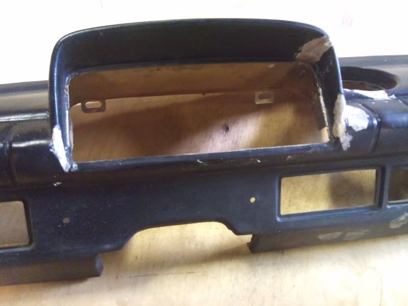

jāsāk remonet priekšējais panelis

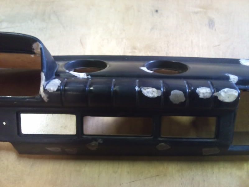

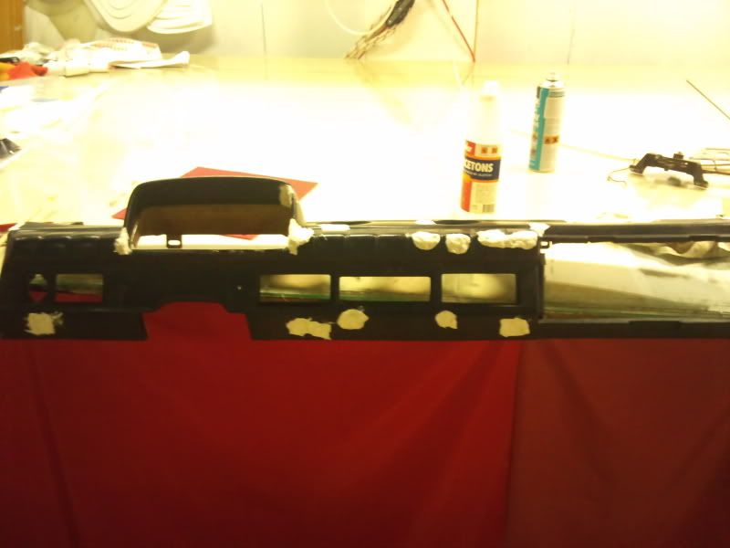

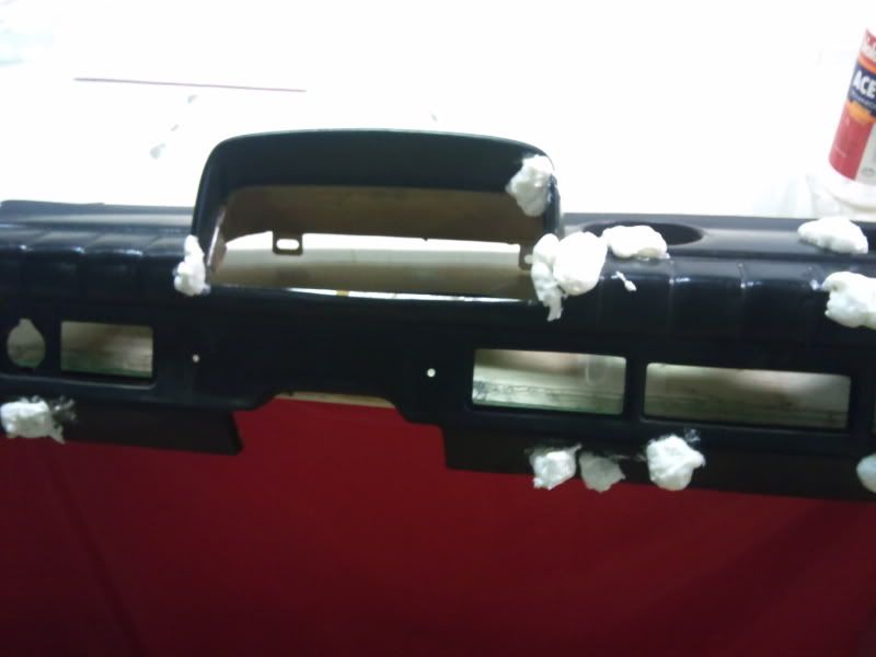

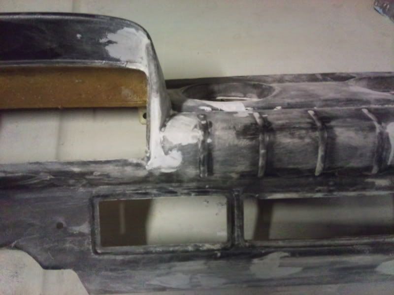

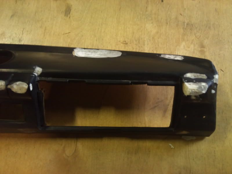

izgriezu saplīsumus un saspiedu makrofleksu
kad makroflex biški apžuja ar pirkstu saspiedu iekšā, lai iziet gais un paliek blīvāks tad apgriezu

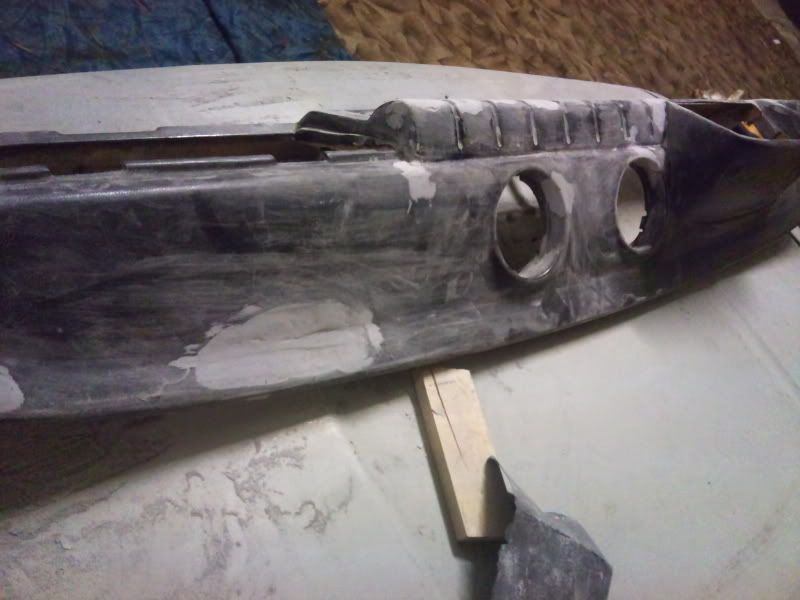

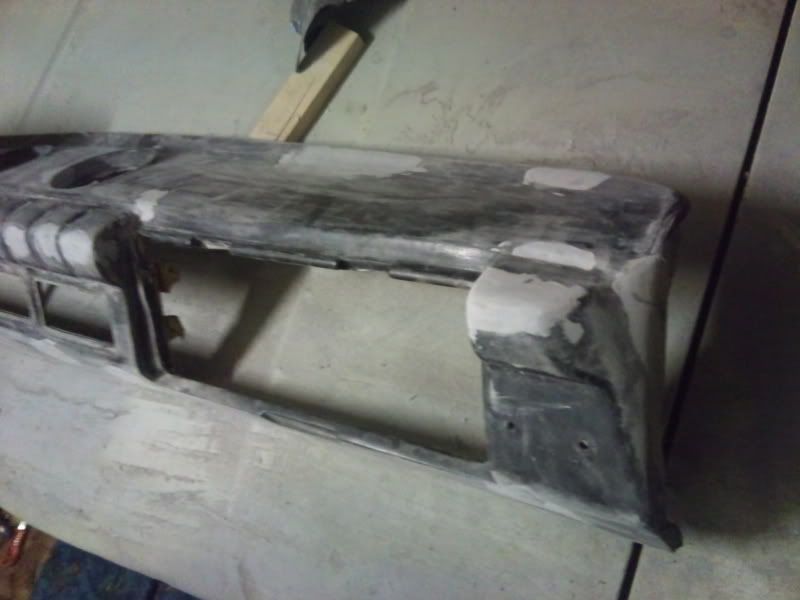

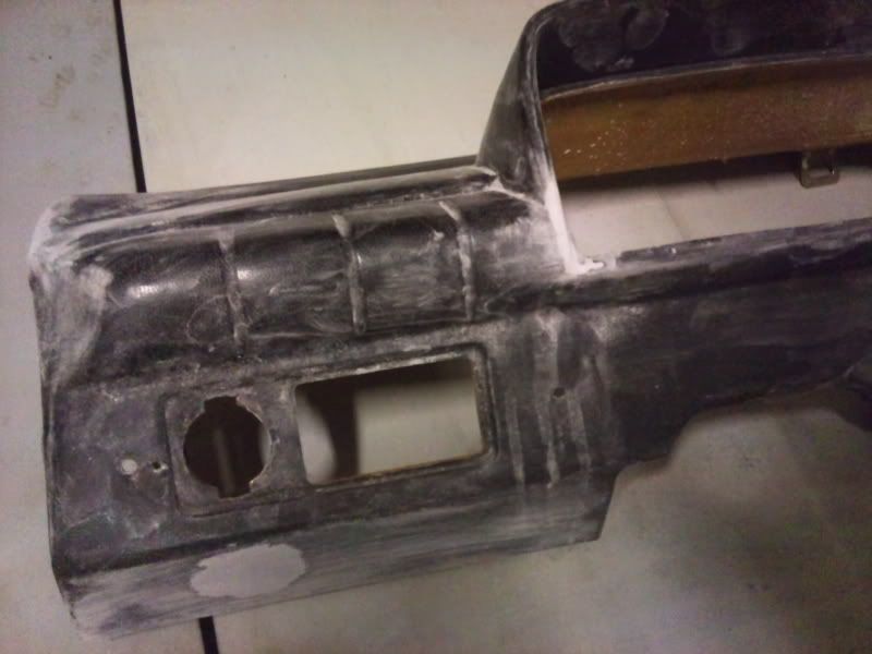

attaukoju un ar plastmasas špahteili aizsmērēju. un nu slīpēju...........
šodienai viss....... nopirku dermantīnu ar ko centīšos rīt apvilkt. būs bildes................. :draugi:

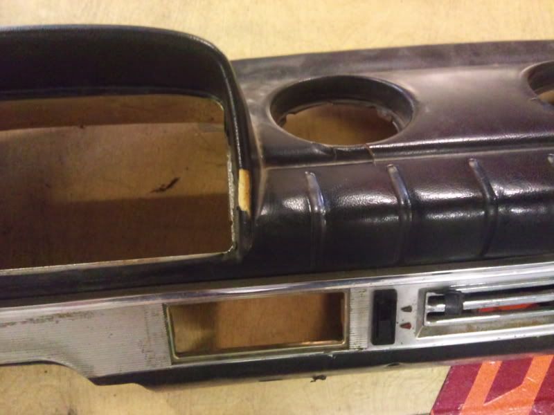

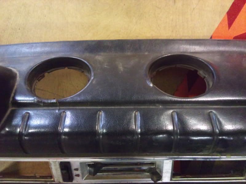

nenocietos paprovēt vismaz šodien ar vāķeli
sanāca kā sanāca. no priekšas OK. aizmuguri neviens neredzēs. tagad vismaz zinu kā jādara lai būtu forši

A kā jādara, lai būtu forši? Katru mazāko stiepienu uzreiz pielīmē? Kā Tu viņu ieloki tajās gropītēs?
Re: remontējam priekšējo paneli
08 Sep 2011, 21:29
nosmērē paneli ar līmi, nosmērē audumu ar līmi un audumu silda ar rupniecisko fēnu, lai paliek staipīgs un tad gludina klāt un piestiepj kur vajag.

Pirmais piegājiens pie lielā paneļa izgāzās.......... sačakarēkos un vis man salipa un nestiepās tur kur vajag.
drīz būs otrs piegājiens... tikai nu jau ar vairāku roku palīdzību. vienam i nereāli turēt materiālu gaisā lai nesalīp un sildīt un vēl iestiept vajadzīgās vietas
27 Sep 2011, 19:44
beidzot saņēmos...............
ei tu na kas pa šanci. reali i kadi 3 paneļi jauzlīmē lai sanāktu labi. isteniba baigi jazin ko kur stiept ar pirmo piegājienu. man nācās plēst nost un atkal līmēt stiepjot.
ja butu to darijis pirms tam vairākas reizes butu bijis čum vieglāk.
vienalga
varat ievērtēt ka nu sanāca kad sanāca kā nu sanāca
